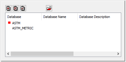

Las bases de datos activas se muestran en este cuadro de diálogo. Organice la lista con las siguientes herramientas:
 - Haga clic en este botón para añadir una nueva base de datos de barras de refuerzo o mallas electrosoldadas.
 - Haga clic en este botón para eliminar la base de datos de barras de refuerzo o mallas electrosoldadas seleccionada.
 - Haga clic en este botón para establecer la base de datos seleccionada como la base de datos por defecto.
