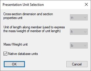

Seleccione Ver > Unidades (o utilice el proceso de definición de una base de datos nueva) para definir las unidades de presentación de la base de datos de secciones.
Defina los siguientes valores de unidades:
Las unidades utilizadas en la base de datos de secciones pueden modificarse después de desactivar la opción Unidades del catálogo utilizado. Solo entonces estarán disponibles las listas con los valores adecuados.
