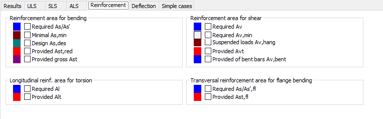

Una vez que la ficha Armadura esté seleccionada en el cuadro de diálogo Diagramas al que se accede desde el menú Resultados, el cuadro de diálogo siguiente aparecerá en la pantalla.
En el cuadro de diálogo anterior, se pueden seleccionar los siguientes valores para la presentación:
En Sección de acero para la flexión
En Sección de armadura de esfuerzo cortante
Además, pueden presentarse zonas para armaduras longitudinales contra torsión y para armaduras transversales contra flexión de alas.
