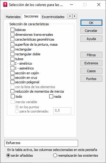

Seleccione la ficha Secciones en el cuadro de diálogo Selección de los valores para las barras para definir los datos de sección de la barra que se van a presentar.
Se pueden seleccionar los siguientes datos relativos a secciones de barras.
-  Básico: presenta datos básicos sobre las secciones de la barra.
- Dimensiones laterales: presenta datos sobre las dimensiones laterales de las secciones de la barra.
- Propiedades geométricas: presenta datos sobre las propiedades geométricas de las secciones de la barra.
-  Superficie de la pintura, masa: presenta datos sobre la superficie de pintura de las secciones de las barras.
- Base elástica.
- Rectangular: presenta datos sobre secciones rectangulares.
- Rectangular doble.
-  Tubos: presenta datos sobre los tubos.
- L-simétrico: presenta datos sobre secciones en I simétricas.
- L-asimétrico: presenta datos sobre secciones en I asimétricas.
- Sección en cajón: presenta datos sobre las secciones de cuadro.
- Sección transversal.
-  Sección variable: presenta datos relativos a las barras con sección variable a lo largo de su longitud.
