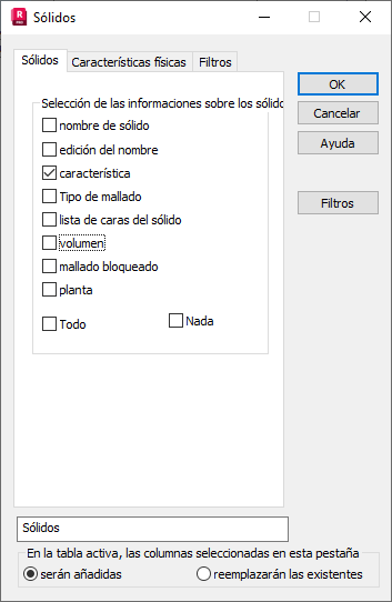

Seleccione la ficha Sólidos del cuadro de diálogo Columnas para seleccionar los parámetros de sólidos para la presentación.
Se pueden seleccionar las siguientes cantidades de sólidos para la presentación.
- característica: propiedades adoptadas para los sólidos.
- Tipo de mallado: tipo de mallado adoptado.
- lista de caras del sólido: lista de caras definidas para un sólido.
- volumen: volumen del sólido determinado.
