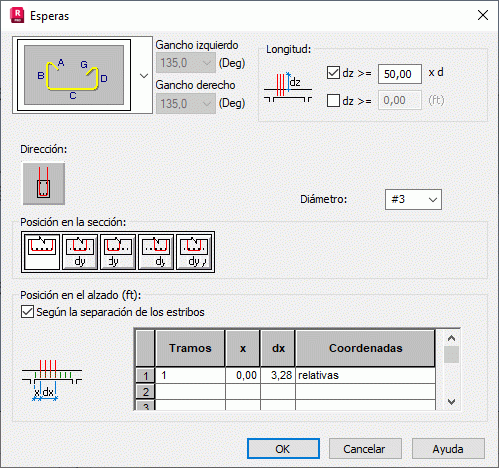

Después de generar la armadura de viga, se puede generar una armadura adicional que una la viga con un pilar adyacente a ella. Una vez seleccionada la opción Esperas para una viga y un pilar, aparece el siguiente cuadro de diálogo en la pantalla:
Este cuadro de diálogo permite determinar los siguientes parámetros de las esperas:

Al pulsar el botón Aceptar, se generan esperas en función de los datos proporcionados por el usuario. Las barras aparecen en la pantalla gráfica y se añaden a la tabla de barras de armadura.
