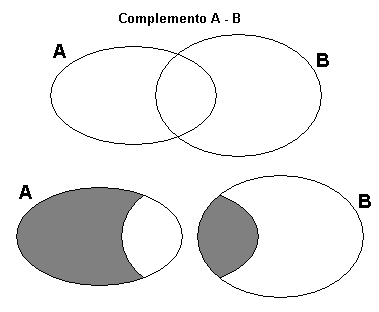

Las situaciones típicas se presentan en las imágenes siguientes, por separado para estructuras bidimensionales (pletina o lámina) y estructuras volumétricas (sólido).
La operación se muestra en forma de diagrama en la siguiente imagen (en forma de operación en conjuntos).
El objeto complejo se crea sustrayendo los objetos cubiertos por los operandos A y B. La operación lógica produce la superficie de los objetos que pertenecen al primer argumento (A) sin la superficie de los objetos que pertenecen al segundo argumento (B), pero incluyendo la parte común de los argumentos A y B. La operación solo se puede utilizar para operaciones lógicas con dos argumentos.

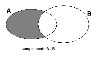

El objeto complejo se crea sustrayendo los objetos cubiertos por los operandos A y B. La operación lógica produce la superficie de los objetos que pertenecen al primer argumento (A) sin la superficie de los objetos que pertenecen al segundo argumento (B) y sin la parte común de los argumentos A y B. La operación solo se puede utilizar para operaciones lógicas con dos argumentos.
