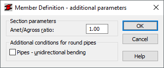

Utilice esta opción puede definir parámetros normativos adicionales para el tipo de barra de acero. Para acceder a los parámetros, haga clic en el botón Más del cuadro de diálogo Definición de la barra - parámetros.
Se pueden definir los siguientes parámetros:
Este valor se aplica a una fuerza de tracción que actúa sobre el cable. Se trata de un coeficiente que define la relación del área de sección transversal de la barra, sin tener en cuenta los huecos de tornillo o remache (Aneto), con el área de sección transversal total (Abruto).
