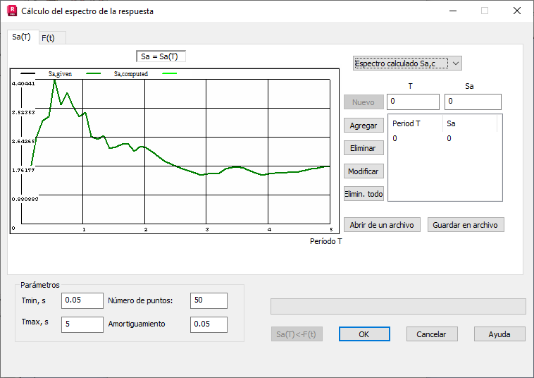

Seleccione la ficha Sa(T) en el cuadro de diálogo Cálculo del espectro de la respuesta para definir la función Sa=Sa(T).
Haga clic en Abrir de un archivo para leer la función de un archivo de texto. El archivo se guarda con el siguiente formato.
Para definir una nueva función, haga clic en Nuevo. Añada, suprima y modifique una línea seleccionada en la tabla que contiene las columnas Período T y Sa. Haga clic en Elimin. todo para suprimir todos los espectros.
La lista de selección indica el tipo de espectro especificado o calculado. En la tabla, se mostrarán los datos correspondientes sobre el espectro seleccionado.
Haga clic en Guardar en archivo para guardar el espectro seleccionado en un archivo con el formato seleccionado.
El último formato guarda la curva de diagrama para la preparación de la impresión. Puede insertar el archivo en un documento de MS Word.
