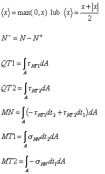

Las fuerzas resultantes equivalentes disponibles en la tabla de resultados se calculan en función de las siguientes fórmulas:
<...> - (corchetes de Macauley) o el operador de pieza positivo expresado como:
