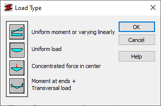

Utilice esta opción para definir el carácter de las cargas aplicadas a una barra. Existen dos métodos para acceder a esta opción:
Aparece el cuadro de diálogo siguiente:
Según lo especificado por la norma, se debe especificar el carácter de las cargas aplicadas en uno o ambos planos de los ejes de la sección transversal de la barra cuando se calculan los coeficientes de la norma (para el pandeo y el pandeo lateral). Puede elegir casos de carga reconocidos en la norma de acero indicada. Este ejemplo del cuadro de diálogo Tipo de carga determina los requisitos de la norma francesa de acero Eurocódigo 3.
Durante los cálculos automáticos, el carácter de la carga cambia junto con los cambios del caso de carga. Para los cálculos automáticos, la opción por defecto es Momento constante linealmente. Una vez seleccionado manualmente un caso de cálculo o si el usuario ha definido el valor de los esfuerzos internos, el carácter de la carga se puede determinar exactamente.
