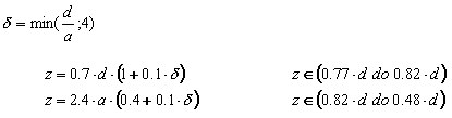

La ménsula siempre se considera tensión admitida en una ménsula corta, independientemente de los cálculos de la viga de gran canto dimensionada.
Símbolos:
d: altura de servicio de la sección transversal de la ménsula.
a: distancia entre la ubicación de la carga resultante y la cara del apoyo de la ménsula.
L: longitud de la ménsula medida hasta la cara del apoyo.
Verificación de tensiones en el hormigón:
Cálculo de la armadura:
Si las cargas aparecen como suspendidas en la ménsula, la altura equivalente de la sección transversal de la ménsula se introduce en los cálculos como
. En este caso, la carga debe transferirse por medio de la armadura vertical suspendida cuyo porcentaje puede ser inferior a 0.8fe.
