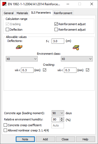

La ficha Parámetros ELS permite definir parámetros para el cálculo de fisuración y flechas de la estructura pletina-lámina.
Armado teórico - losas/muros - opciones
Parámetros normativos para abrir el cuadro de diálogo Tipo de armado de las pletinas y láminas y, a continuación, haga clic en
Defina el dominio de los cálculos en el estado límite de servicio (ELS) al dimensionar una losa de hormigón armado (panel).
Puede definir los valores admisibles de anchura de fisuras o flecha. Si se superan estos valores, la tabla de resultados proporcionará la información correspondiente.
La anchura de fisuras se define de dos formas (por separado para las áreas superior e inferior).
Si la opción Corrección de la armadura está seleccionada, los valores definidos también son los valores límites. Se aumenta el área de armadura para alcanzar estos valores.
Puede determinar la relación entre las cargas variables y las cargas de larga duración.
Las cargas variables pueden dividirse en cargas de corta y larga duración. La larga duración de explotación especificada para la parte de las cargas se utiliza para dividir cargas variables en una pieza de corta duración y una de larga duración de acuerdo con la siguiente fórmula:
carga variable = (1 - c) * carga variable + c * carga variable = carga de corta duración + carga de larga duración,
donde c es un coeficiente de participación de cargas de larga duración en cargas variables.
También puede especificar lo siguiente:
La flecha en losas se calcula en función de la relación entre la rigidez elástica y la rigidez determinada en función de la fase de trabajo del elemento de hormigón armado (consulte Flechas de pletinas y láminas: cálculos).
La flecha de las losas de hormigón armado se identifica con el desplazamiento. Mientras trabaja en 3D con pletinas y láminas o utiliza apoyos elásticos en el módulo de losa 2D, preste atención al desplazamiento de los apoyos que pueden cambiar el valor de las flechas reales.
