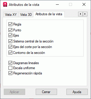

En el cuadro de diálogo Atributos de la vista, puede especificar los elementos que se mostrarán en el dibujo de sección de una sección de paredes delgadas.
Defina los siguientes atributos:
- Puntos característicos: muestra la posición de los puntos característicos.
- Numeración de los puntos característicos: muestra el número de puntos característicos.
- Valores en los puntos: muestra los valores de los diagramas de tensión en los puntos característicos.
- Diagramas de las tensiones: muestra los diagramas de tensiones.
- Escala de los diagramas: determina la escala de la presentación del diagrama (por ejemplo, escriba 3 para ampliar con un factor de 3).
