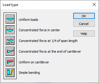

Utilice este cuadro de diálogo para definir el esquema de cargas de la viga analizada.
Acceso
		- Haga clic en el botón Tipo de carga en el cuadro de diálogo Definición de la barra - parámetros.

Elementos del cuadro de diálogo
		La información relativa al tipo de carga se aplica en el cálculo del valor del coeficiente ψ (Tablas Ж.1 y Ж.2), que a su vez se utiliza para el cálculo del coeficiente de pandeo lateral según el Anexo Ж.
