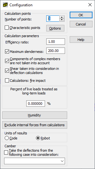

Utilice el cuadro de diálogo Configuración para definir los parámetros aplicados durante la verificación de una barra de madera (normas CB71 y EC5). Acceda al cuadro de diálogo seleccionando el botón Configuración en el cuadro de diálogo Cálculos. Aparece el siguiente diálogo (el diálogo para la norma CB71):
Se definen los siguientes parámetros de cálculo:
Si se selecciona la opción No considerar las barras formando las piezas compuestas, los componentes de estas barras no se incluirán en los cálculos de las barras complejas.
Si se selecciona la opción Tomando en cuenta del cortante en el módulo de flexión, se tendrá en cuenta la influencia del cortante al calcular la deflexión. Cuando la opción Considerar la resistencia al fuego está activada, en el curso de los cálculos se analizará una barra cuya sección se haya quemado ligeramente.
Al calcular el coeficiente de amplificación se utiliza un valor proporcionado en el campo Parte de las sobrecargas de uso consideradas de larga duración.
Un valor seleccionado de la humedad media de la madera afecta a los cálculos de los coeficientes de reducción de la resistencia (durante la compresión y la flexión): humflex y humcom.
Utilice el botón Clasificación de caso de carga - Duración para acceder al Eurocódigo 5. Se abre un cuadro de diálogo en el que se pueden asignar las clases de carga a los casos de carga simple definidos por el usuario. Dependiendo de la duración de la carga, se determina un valor del coeficiente de modificación de la resistencia de la madera (kmod).
En el caso de la norma CB71, existe además el botón Humedad; al pulsar este botón se abre el cuadro de diálogo Humedad de la madera en el que se definen los parámetros de la humedad de la madera.
Seleccione el botón Excluir los esfuerzos internos de los cálculos para abrir el nuevo cuadro de diálogo Los esfuerzos internos no se tienen en cuenta. Este cuadro de diálogo incluye opciones que definen los valores límite de los esfuerzos internos (de este modo, se pueden ignorar los valores de los esfuerzos que son "insignificantes" para una sección específica). Además, se seleccionan las unidades para la presentación de los resultados del dimensionamiento de la barra. Los resultados se presentan en las unidades utilizadas en la norma de madera seleccionada o en las unidades aplicadas en Robot
La parte inferior del cuadro de diálogo contiene una lista que sirve para seleccionar un caso de carga (peso propio), para el que los desplazamientos definidos se tratarán como contraflecha de la estructura. La opción Considerar las flechas debidas al caso debe estar seleccionada para activar la lista de casos de carga.
