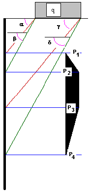

Las presiones del suelo dependen del peso de la unidad de suelo γ, el ángulo de pendiente natural ϕ, la inclinación del elemento de contención β y la inclinación del talud α. Se ignora el efecto del ángulo de fricción muro-suelo δ.
Se presupone que la presión resultante de las cargas aplicadas al suelo se obtiene multiplicando la presión P'(z) por el coeficiente K adecuado (Ko, Ka, Kp o su combinación), de manera análoga a la presión del suelo.
Según el código seleccionado, se utilizan los siguientes métodos y factores de distribución de carga:
PN-83/B-03010: α=Φ, β=45+Φ/2, así como P1= 0 y P2 =K q
PN-85/S-10030: α=Φ, β=45+Φ/2, así como P1=K q y P2 =K q
SETRA (Francia): α=Φ, β=45+Φ/2, así como P1= K q y P2 =K q
RD 31.31.27-81 (Rusia): sin algoritmo
PN-83/B-03010: α=Φ, β=45+Φ/2RD, así como P3= K Q y P4 =0
PN-85/S-10030: α=Φ, β=45+Φ/2, así como P3= K Q y P4 =K Q
SETRA (Francia): α=Φ, β=45+Φ/2, así como P3= K Q y P4 =K Q
RD 31.31.27-81 (Rusia): α=45+Φ/2, β=45+Φ/2, así como P3= K Q y P4 =K Q
PN-83/B-03010: α=γ=Φ, β=δ=45+Φ/2, así como P1=P4=0 y P2=P3=K q
PN-85/S-10030: α=Φ, β=45+Φ/2, así como P1=P4= P2=P3=K q
SETRA (Francia): α=Φ, β=45+Φ/2, así como P1=P4= P2=P3=K q
RD 31.31.27-81 (Rusia): α=45+Φ/2, β=45+Φ/2, así como P1=P4= P2=P3=K q
