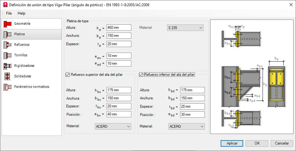

Utilice la ficha Pletina para definir los parámetros de la pletina frontal y las pletinas de ala.
Esta ficha solo está disponible si se ha seleccionado Unión atornillada en la ficha Geometría.
Especifique los siguientes parámetros de la pletina frontal:
Seleccione Refuerzo superior del ala del pilar o Refuerzo inferior del ala del pilar para definir un apoyo adicional (superior o inferior) del ala del pilar.
Especifique los parámetros siguientes para cada uno de estos refuerzos:
