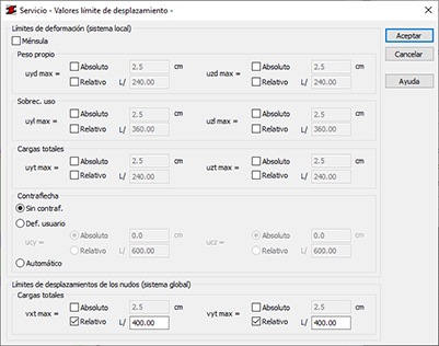

Utilice este cuadro de diálogo para definir parámetros adicionales que determinen los valores de desplazamiento límite según las normas ANSI/AISC 360-05, ANSI/AISC 360-10 y ANSI/AISC 360-16.
Acceso
		- Haga clic en Servicio en el cuadro de diálogo Definición de la barra - parámetros.
Elementos del cuadro de diálogo
		- Límites de deformación (sistema local)
- Permite comprobar los desplazamientos como pesos propios, cargas vivas o cargas totales con contraflecha para las barras de acero normales.
Nota: El programa solo comprueba actualmente las barras de acero normales.
- Para cada uno de los desplazamientos que desee comprobar, especifique si los valores límite son relativos o absolutos y, a continuación, introduzca las flechas de la barra en las direcciones Y y Z.
- Ménsula
- Especifique si la barra es una ménsula.
- Contraflecha
-  Contiene las propiedades de contraflecha.
- Sin contraf.
- Seleccione esta opción para omitir el valor de contraflecha durante la verificación o el dimensionamiento de barras.
- Contraflecha definida por el usuario
- Especifique los valores ucy y ucz para la contraflecha.
- Contraflecha automática
- Utiliza el valor de contraflecha calculado por el programa.
Nota: El programa utiliza los pesos propios para calcular el valor de contraflecha automático.
-  Desplazamientos de los nudos (sistema global)
- Permite definir los límites para los desplazamientos de barras verticales.
- El programa comprueba la diferencia entre los desplazamientos superiores e inferiores y, a continuación, la compara con el valor límite.
- Especifique los desplazamientos de los nudos en las direcciones X e Y.
