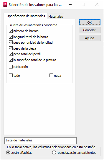

Seleccione la ficha Especificación de materiales en el cuadro de diálogo Selección de los valores para las barras a fin de seleccionar los parámetros de especificación de materiales para la presentación.
En la opción La lista de los materiales concierne, puede seleccionar los siguientes parámetros:
-  número de barras: añade una columna para el número de barras compuestas por la sección indicada y con la longitud especificada. En la parte inferior de la tabla, se mostrará el número total de barras compuestas por la sección indicada.
- longitud total de la barra: añade una columna para la longitud total de la barra. En la parte inferior de la tabla, se mostrará la longitud total de barras compuestas por la sección indicada.
- peso por unidad de longitud: añade una columna para el peso por unidad de longitud.
-  peso de la pieza: añade un pilar para el peso de la sección. En la parte superior de la tabla, aparecerá el peso de una sección de la longitud especificada y de la sección transversal indicada. En la parte inferior de la tabla, se muestra la longitud total de las barras compuestas por la sección indicada.
- peso total del perfil: añade una columna para el peso total de la sección de la barra. En la parte superior de la columna, aparecerá el peso total de la sección de la barra de la longitud especificada y compuesta por la sección transversal indicada. En la parte inferior de la tabla, aparecerá la longitud total de las barras compuestas de la sección indicada.
-  la superficie total de la pintura: añade una columna para la superficie total de la pintura. En la parte inferior de la tabla, se mostrará la superficie total de la pintura de la sección.
También puede obtener información sobre el volumen de la sección.
