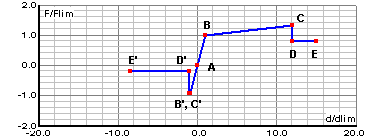

Parámetros de rótula:
- La inclinación entre los puntos B y C es un endurecimiento de la deformación del 3 %.
- La inclinación de compresión inicial es igual a la inclinación de tracción inicial.
- Puntos C, D y E basados en FEMA 273 (tabla 5.8, arriostramientos en tracción).
- Puntos C', D' y E' basados en FEMA 273 (tabla 5.8, arriostramientos en compresión, elemento c).
