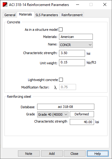

La ficha Materiales permite definir los parámetros básicos del material para los elementos de la estructura de hormigón dimensionados.
Acceso
		- Seleccione Dimensionamiento
 Armadura teórica de losas y muros - Opciones
 Parámetros normativos para abrir el cuadro de diálogo Armaduras de pletinas y láminas y, a continuación, seleccione
-  Seleccione
 (Tipo de armado de pletinas y láminas) para abrir el cuadro de diálogo Tipo de armado de pletinas y láminas y, a continuación, seleccione
Elementos del cuadro de diálogo
		Nota: El contenido del cuadro de diálogo anterior depende de la norma de hormigón armado seleccionada. Por lo tanto, para otras normas, es posible que el aspecto del cuadro de diálogo mostrado arriba sea diferente.
		- Hormigón
Seleccione el nombre del hormigón definido.
				Nota: Si se selecciona la opción Como en el modelo de la estructura, se utilizarán los parámetros utilizados en un modelo de la estructura.
- Para la norma ACI 318-14, si la opción de Hormigón ligero está seleccionada, puede que se determine el Coeficiente de reducción λ. Este es el factor que refleja las propiedades mecánicas reducidas del hormigón ligero en relación con el hormigón de peso normal de la misma resistencia a la compresión.
- Acero de armadura
- Seleccione el grado del acero definido.
