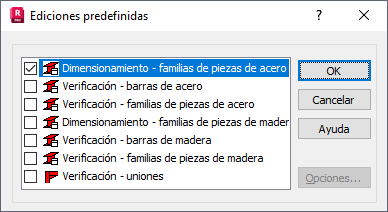

El cuadro de diálogo Preferencias para las notas de cálculo configura el contenido de las notas de cálculo. También puede incluirlos en la impresión compuesta (Composición de la impresión). Seleccione el menú Herramientas > Preferencias de notas de cálculo para abrir el cuadro de diálogo.
A la izquierda del cuadro de diálogo se encuentra una lista de notas de cálculo disponibles.
Seleccione el nombre de la nota de cálculo y haga clic en Opciones para abrir un nuevo cuadro de diálogo que permite seleccionar la parte de la nota de cálculo que se va a imprimir.
Cuando se selecciona una nota de cálculo (), se añade a la ficha Captura de pantalla del cuadro de diálogo Composición de la impresión. La nota forma parte de una impresión compuesta definida por el usuario.
