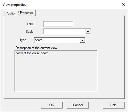

El cuadro de diálogo Propiedades de la vista que se muestra a continuación permite determinar los parámetros de la vista. El cuadro de diálogo se puede abrir al seleccionar una vista definida previamente y
El cuadro de diálogo consta de dos fichas: Posición y Propiedades. La ficha Posición contiene las mismas opciones que la ficha análoga del cuadro de diálogo Propiedades del texto. Además, permite determinar el tamaño de la vista e indicar qué valores deben ser independientes del formato de página (en la configuración por defecto, el módulo de impresión de Robot se encarga de recalcular proporcionalmente todos los valores cuando se modifica el formato de página).
Puede determinar los siguientes parámetros en la ficha Propiedades que se muestra a continuación:
