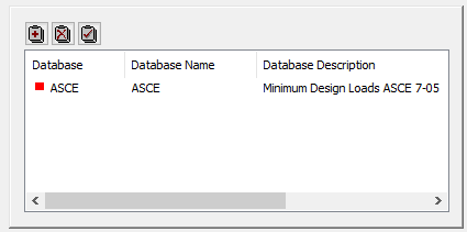

Para acceder a los catálogos de cargas, realice lo siguiente:
 Preferencias para el proyecto
 Catálogos.
		  Se abre el cuadro de diálogo Preferencias para el proyecto.
Este cuadro de diálogo permite realizar determinadas operaciones en catálogos de cargas:
: añade un nuevo catálogo de cargas.
: suprime un catálogo de cargas.
: establece un catálogo de cargas por defecto.
