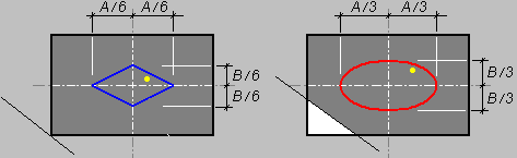

Núcleo I
El núcleo 1 impide que se haya una separación debajo de la base de la cimentación, lo que indica un levantamiento. En este caso, la excentricidad no puede superar los valores A/6 y B/6, por lo que el eje neutro no se interseca con la base de la cimentación.

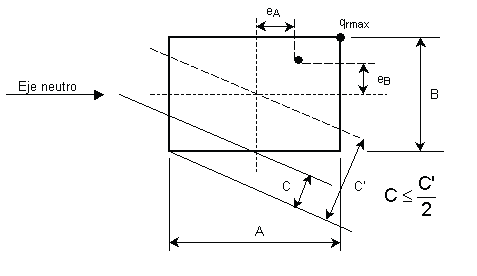

Núcleo II
El núcleo generalizado se ha introducido debido a la limitación de la separación permitida bajo la cimentación cuando se produce la elevación de la base de la cimentación 2.3 a. La norma permite la separación entre el suelo y la base de la cimentación. El rango no puede ser mayor que la mitad de la distancia C', entre la línea recta que se extiende paralela al eje neutro y pasa por el centro de gravedad de toda la base, y el punto más externo de la base que se encuentra frente al punto en el que se produce el valor máximo de tensión q rmax . Por lo tanto, el valor relativo permitido de una separación para el núcleo II es igual a 0.5 y se obtiene de la relación C/C'. En un caso simple de eB = 0, C = A/4, a C' = A/2.
