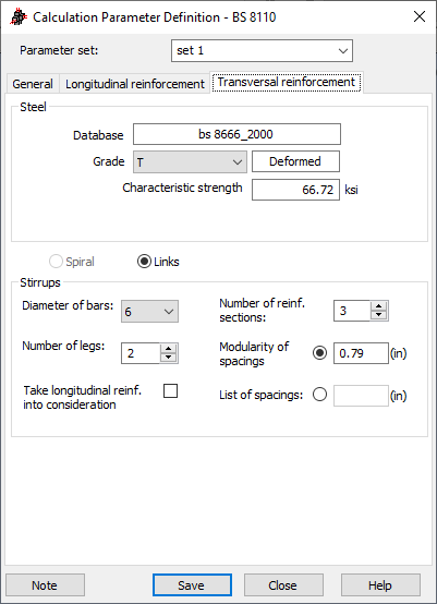

La ficha Armaduras transversales del cuadro de diálogo Definición de los parámetros de cálculo para la norma BS, como se muestra a continuación:
En la parte superior del cuadro de diálogo, se definen los parámetros de los datos de acero de armadura. Se pueden introducir mediante la selección de la clase de acero correspondiente o la especificación de la resistencia fy.
Se pueden elegir estribos o espirales para las armaduras transversales. Actualmente, no están disponibles las armaduras en espiral.
En la parte inferior del cuadro de diálogo, se definen los siguientes parámetros de las armaduras de estribo:
Utilice la opción Tomar en cuenta la armadura longitudinal para tener en cuenta las armaduras longitudinales durante el cálculo de un área de armadura transversal. Reduce el área de armadura transversal porque se ha proporcionado una armadura longitudinal.
