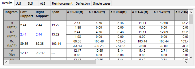

Una vez que la ficha Resultado esté seleccionada en el cuadro de diálogo Diagramas, el cuadro aparecerá en la pantalla, como se muestra a continuación.
La ficha está formada por una tabla en la que se pueden elegir los valores numéricos de los elementos seleccionados para la presentación. El contenido de la tabla está relacionado con la categoría de los resultados elegidos en la lista de desplazamiento que se encuentra en la parte inferior del cuadro de diálogo, así como con la selección del tramo activo (en el caso de una viga de varios tramos). El tipo y la extensión de los resultados mostrados dependen también de los parámetros de las fichas restantes del cuadro de diálogo Diagramas.
La tabla se divide generalmente en estas cinco partes:
Las opciones para la visualización de resultados se encuentran en el campo Extensión. Este campo solo pertenece a la presentación del diagrama. Sin embargo, en el caso de las tablas, los resultados siempre se presentan para el tramo activo.
Se puede obtener una vista previa de los resultados, según sea necesario:
