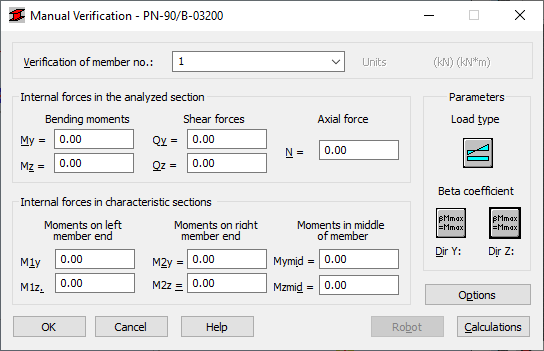

El cuadro de diálogo Verificación manual proporciona la verificación de las barras de acero con respecto a los valores de fuerza definidos según la norma de acero polaca PN 90/B-03200. Para acceder a la opción, haga clic en Dimensionamiento
Dimensionamiento - barras de acero - Opciones
 Verificación. Se abre el cuadro de diálogo siguiente:
Para ejecutar la verificación de las barras de acero en función de los valores de esfuerzos internos predefinidos, realice lo siguiente:
Las unidades correspondientes se muestran en la esquina superior derecha del cuadro de diálogo.
Una vez que se hace clic en el icono, se abre un cuadro de diálogo para la definición del tipo de carga.
