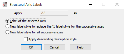

Esta opción permite cambiar los nombres de las líneas de construcción. Después de cambiar el nombre en el cuadro de diálogo Líneas de construcción y pulsar <Intro>, se abre el siguiente cuadro de diálogo:
Este cuadro de diálogo contiene las opciones siguientes:
Si se selecciona esta opción, solo se modifica el nombre de la línea seleccionada. No se modifican los nombres de las líneas restantes.
Si se selecciona esta opción, el nombre de la línea seleccionada se trata como una plantilla para definir líneas de construcción sucesivas cuyos nombres contienen la cadena <xxx>. Los nombres de las líneas de construcción sucesivas se cambian según la nueva plantilla definida por el usuario.
Si se selecciona esta opción, el nombre de la línea seleccionada se trata como una plantilla para definir nombres de líneas de construcción sucesivas. Los nombres de todas las líneas de construcción sucesivas se cambian según la nueva plantilla definida por el usuario.
Si se selecciona esta opción, los nombres de las líneas de construcción sucesivas se organizan en orden descendente.
