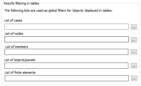

Seleccione la ficha Resultados - filtros en el cuadro de diálogo Tipos de análisis para obtener una selección global de resultados de nudos, barras y otros elementos definidos en una estructura.
La ficha Resultados - filtros contiene los siguientes campos para la presentación de la tabla de resultados.
- Lista de casos: se presentan los números guardados de los casos de carga de la estructura.
- Lista de nudos: se presentan los números guardados de los nudos de la estructura.
- Lista de barras: se presentan los números guardados de las barras de la estructura.
- Lista de paneles/objetos: se presentan los números guardados de los paneles u objetos definidos en una estructura. La lista puede incluir números de paneles u objetos obtenidos mediante las opciones Extrusión o Revolución.
- Lista de elementos finitos: se presentan los números guardados de los elementos finitos de un modelo de estructura.
En una tabla de resultados, solo se presentarán las filas de tablas asignadas a alguno de los números guardados de los elementos mencionados anteriormente, pero no se mostrarán los resultados de los elementos no guardados.
Haga clic en (...) para abrir el cuadro de diálogo Selección e identificar nudos, barras y otros elementos para los que se deben presentar los resultados del cálculo.
Nota: Si los campos de esta ficha están vacíos, se realizarán cálculos para todos los casos de carga, nudos, barras, paneles, objetos y elementos finitos definidos en una estructura.
