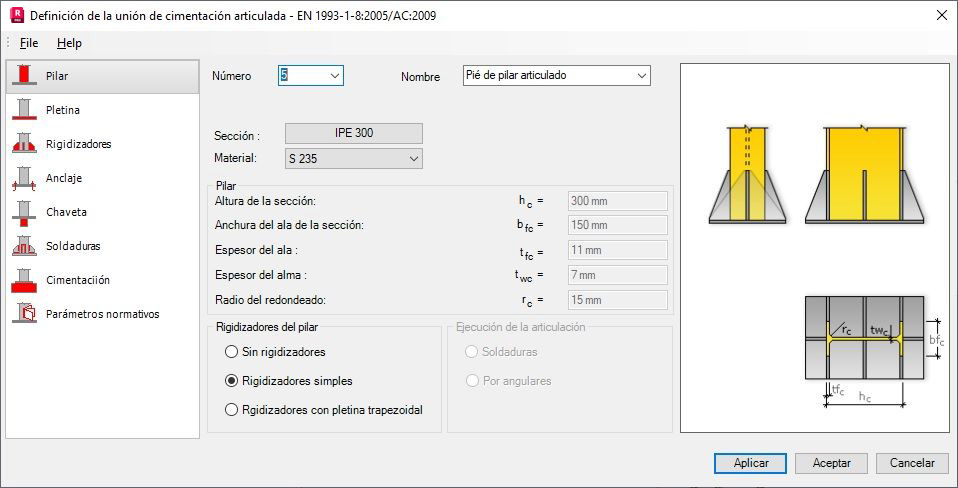

Utilice la ficha Pilar para definir los parámetros básicos de la unión de pilar-cimentación.
Si se selecciona alguna de las opciones de rigidizador, también puede seleccionar la opción Sistema de rigidizadores con pletina superior.
Si se genera un rigidizador en la unión, la ficha Rigidizadores se muestra en el cuadro de diálogo, donde se pueden definir los parámetros de los rigidizadores.
