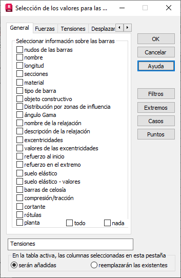

Seleccione la ficha General en el cuadro Selección de los valores para las barras para seleccionar los parámetros de presentación.
En el campo Ver informaciones de los nudos, se pueden seleccionar los valores siguientes.
- Nudos de elementos: números de nudos que definen las barras individuales.
- Nombre.
- Longitud: longitudes de las barras.
- Secciones: secciones de las barras.
- Material: material de las barras.
- Tipo de barra.
- Objeto constructivo.
- Distribución por zonas de influencia.
- Ángulo gama (para una sección).
- Nombre de la relajación: nombres de las versiones de una estructura.
- Descripción de la relajación: códigos de relajación de una estructura.
- Excentricidades: excentricidades definidas para las barras.
- Valores de las excentricidades.
- Refuerzos al inicio: refuerzos al inicio de las barras.
- Refuerzos al final: refuerzos al final de las barras.
- Suelo elástico.
- Suelo elástico - valores.
- Barras de celosía.
- Compresión/tracción: barras trabajando solo en tracción o compresión.
- Cortante: barras para las que se tiene en cuenta el impacto de los esfuerzos cortantes en la deformación de la estructura.
- Rótulas.
- Planta.
Seleccione el botón Todo para seleccionar todas las opciones disponibles en esta ficha. Al seleccionar Nada se desactivan todas las opciones de esta ficha.
La parte inferior del cuadro de diálogo contiene dos opciones:
-  Se añadirán columnas: si se activa, las opciones seleccionadas se añaden como columnas al final de la tabla activa.
-  Las columnas reemplazarán a las existentes: si se activa, las opciones seleccionadas reemplazan a las columnas de la tabla actual.
