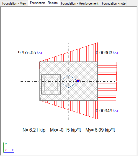

Una vez que se hayan iniciado los cálculos de cimentación corrida o aislada, la pantalla Cimentación - resultados se activará por defecto. Esta incluye el visor gráfico que muestra la cimentación corrida o aislada con los resultados obtenidos, los resultados del suelo y el cuadro de diálogo Cimentación - resultados.

Para la distribución de tensiones bajo la cimentación, se muestran los valores de fuerzas y momentos que actúan directamente en los puntos de contacto entre la cimentación y el suelo.
Al dimensionar una cimentación corrida, se presentan la sección transversal de la cimentación y el diagrama de tensiones en el suelo que hay debajo.

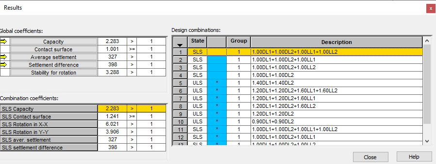

Las combinaciones de cargas externas (cargas externas aplicadas al pilar o a la superficie superior de la cimentación) para las que se ha verificado la cimentación aislada o corrida se presentan en el campo Combinaciones de dimensionamiento. En este campo, se proporciona la siguiente información: el tipo de combinación (ELU o ELS), el grupo de cargas o un número de carga multiplicado por el coeficiente adecuado. Las combinaciones marcadas con un asterisco hacen referencia a aquellas utilizadas para los cálculos de hormigón armado (armadura, punzonamiento, etc.). Las combinaciones sin asterisco hacen referencia a las combinaciones utilizadas para los cálculos del suelo (capacidad del suelo, estabilidad para el volteo, etc.). Los valores de fuerzas y momentos, incluido el peso propio de la cimentación, se muestran bajo el dibujo de la distribución de tensiones en el cuadro de diálogo Cimentación - resultados.
Los coeficientes de seguridad de la combinación de cargas activa (resaltada en el campo Combinación de dimensionamiento) se presentan en el campo Coeficientes para las combinaciones. Todas las combinaciones verificadas para la combinación de dimensionamiento activa se especifican en este campo. La descripción contiene el tipo de combinación para el que se llevó a cabo la verificación y el valor real del valor del coeficiente en relación con el valor límite. Después de hacer clic en uno de los coeficientes, el dibujo de la distribución de tensiones presenta la solución para ese coeficiente.
Si el valor del coeficiente se expresa con el símbolo INF (infinito), esta condición no se da en la cimentación aislada o corrida dimensionada. Las cargas aplicadas no provocan un vuelco de la cimentación aislada o corrida.
En el campo Coeficientes globales, aparecen estos seis botones: Capacidad, Superficie de contacto, Estabilidad al deslizamiento, Estabilidad al vuelco, Hundimiento medio y Punzonamiento/cortante. Los coeficientes más desfavorables para los tipos adecuados de verificación de la cimentación aislada o corrida se presentan en los campos de la derecha. Al hacer clic en el botón seleccionado, se resalta la combinación para la que se ha obtenido el coeficiente de seguridad presentado en el campo Combinación de dimensionamiento.
Si no se cumple alguna de las condiciones de verificación de la cimentación aislada o corrida, estas se muestran en rojo. Si alguno de los tipos de verificación de cimentación aislada o corrida se ha desactivado (cuadro de diálogo Opciones geotécnicas), el campo en el que se presenta el coeficiente de seguridad global para el vuelco se desactiva. Este coeficiente de seguridad se calculará y se presentará en el campo correspondiente, pero, durante los cálculos, no se advertirá al usuario sobre la posible condición de estabilidad no satisfecha de la cimentación aislada o corrida para el vuelco.
