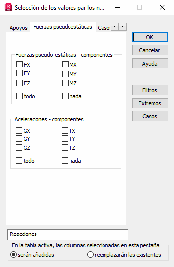

Seleccione la ficha Fuerzas pseudoestáticas en el cuadro de diálogo Selección de los valores para los nudos para seleccionar los siguientes componentes de fuerza pseudoestática para la presentación.
- FX, FY, FZ: si se seleccionan, añaden columnas para las fuerzas pseudoestáticas FX, FY o FZ respectivamente, obtenidas durante el análisis de la estructura (las fuerzas se especifican en el sistema de coordenadas de la barra local).
- MX, MY, MZ: si se seleccionan, añaden columnas para los momentos pseudoestáticos MX, MY o MZ respectivamente, obtenidos durante el análisis de la estructura (las fuerzas se especifican en el sistema de coordenadas de la barra local).
