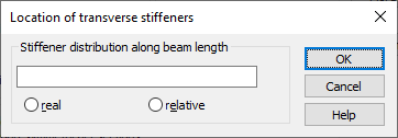

Utilice este cuadro de diálogo para determinar las posiciones de los rigidizadores a lo largo de la longitud de la barra.
Acceso
		- Haga clic en Rigidizadores en el cuadro de diálogo Definición de la barra - parámetros.
		Nota: La norma SP16.13330.2017 sustituye a las versiones anteriores SNiP II-23-81 y SP16.13330.2011 de la norma para estructuras de acero. Por lo tanto, todas las referencias a tablas o secciones de la norma se aplican a la norma SP16.13330.2017, excepto cuando se indique lo contrario.
 Elementos del cuadro de diálogo
		- Disposición de los rigidizadores en la longitud de la viga
- Introduzca las coordenadas de los rigidizadores transversales a lo largo de la longitud de la viga y especifique si estas coordenadas son reales o relativas a la longitud de la viga.
Nota: En función de las posiciones de los rigidizadores transversales, el programa define la longitud de un alma sin rigidizadores.
 Si la esbeltez del alma en la viga doblada supera los valores admisibles especificados en el punto 8.5.1 de la norma, tiene lugar la verificación de las tensiones extremas, 8.5.3-(80), calculadas a partir de las tensiones normales críticas σ cr, 8.5.3-(81), y de las tensiones tangentes críticas τcr, (8.5.3-(83).
