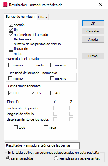

Seleccione la ficha Barras de hormigón en el cuadro de diálogo Pilares (armadura teórica [necesaria] de barras; pilares de hormigón armado, vigas). Se abre el cuadro de diálogo siguiente:
Se pueden seleccionar las cantidades siguientes en una tabla de resultados de armaduras teóricas (necesarias) para barras de la estructura.
- Sección: nombre de la sección de la barra.
- Tipo: tipo de barra.
- Parámetros del armado: parámetros de armado definidos para las barras.
- Flechas máx.: valor de flechas máximo de una barra.
- Número de los puntos de cálculo: número de puntos en los que se calcula el área de armadura teórica (necesaria).
- Fisuración: información sobre fisuras en una barra de hormigón armado.
- Notas: columna adicional para incluir comentarios sobre los cálculos del área de armadura en secciones transversales concretas de las barras.
- Densidad del armado
- Densidad mínima del armado determinada durante los cálculos del área de armadura necesaria para una barra.
- Densidad media del armado determinada durante los cálculos del área de armadura necesaria para una barra.
- Densidad máxima del armado que resulta de la distribución real (proporcionada) de armaduras para una barra.
- Densidad del armado - normativa
- Densidad mínima del armado definida en una norma determinada.
- Densidad máxima del armado definida en una norma determinada.
- Casos dimensionantes
- ELU: en el estado límite máximo.
- ELS: en el estado límite de servicio.
- ACC: en estado excepcional.
- Coeficiente de pandeo: coeficiente de pandeo para una barra en las direcciones Y y Z.
- Longitud de cálculo: longitud de cálculo para una barra en las direcciones Y y Z.
- Desplazamiento de los nudos: desplazamiento de los nudos para una barra en las direcciones Y y Z.
