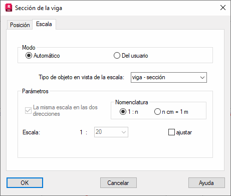

En la ficha Escala del cuadro de diálogo Sección de la viga, seleccione la escala del dibujo de trabajo que se muestra en la pantalla.
En Modo, seleccione Automático para ajustar la escala del dibujo de forma que todos los campos se ajusten de modo óptimo al dibujo.
En Tipo de objeto en vista de la escala, puede personalizar la escala del objeto seleccionado en el dibujo (por ejemplo, la vista de alzado de una viga) con la escala asignada del objeto seleccionado en este campo (por ejemplo, la escala de sección de la viga).
Defina los siguientes parámetros:
Las opciones de la ficha Escala del cuadro de diálogo Sección de la viga están relacionadas con las opciones de Preferencias (Parámetros de la impresora > Escala), con las que puede especificar la escala en páginas de impresión independientes (la misma escala en todas las páginas, diferente para páginas independientes y diferente para cada objeto de la misma página).
