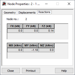

Haga clic en la ficha Reacciones del cuadro de diálogo Información - nudo para abrir el siguiente elemento:
Además del número de nudo, la ficha muestra los valores de las reacciones (en el sistema de coordenadas global) del nudo seleccionado y el caso de carga en formato de tabla. Si la selección tiene más de un caso de carga, la tabla muestra los valores extremos de las reacciones.
