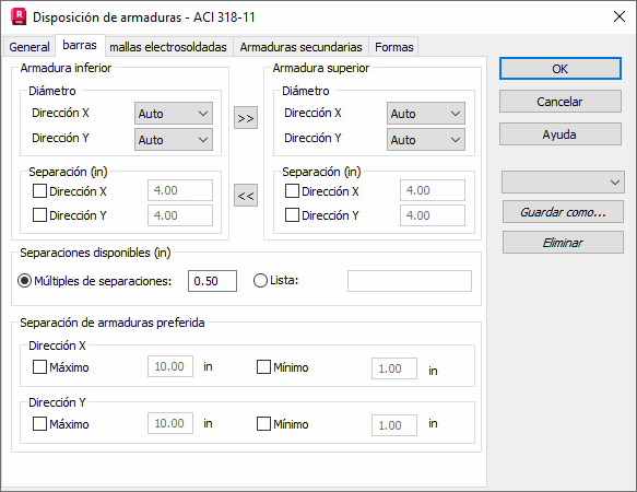

Seleccione la ficha Barras en el cuadro de diálogo Disposición de armaduras para determinar los parámetros básicos de la disposición de armaduras.
La armadura inferior y la superior se modifican con los parámetros siguientes.
Los campos Diámetro imponen el uso de un único diámetro en una determinada dirección. Si selecciona Auto, se elegirá uno de los diámetros de la lista. El parámetro de diámetro es independiente de cada dirección y cada capa de armadura.
Los campos de separación imponen la separación de las barras de armadura en cada dirección y capa de armadura.
La separación de armaduras preferida determina los límites superior e inferior de la separación de las barras. La condición se trata como un requisito normativo y se aplica a toda la pletina.
