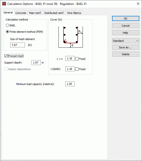

Una vez abierto el cuadro de diálogo Opciones de cálculo para vigas de gran canto y seleccionada la ficha General, aparecerá en pantalla el cuadro de diálogo que se muestra a continuación:
En la parte superior del cuadro de diálogo, se puede seleccionar el método de cálculo para las vigas de gran canto de la siguiente forma:
Limitaciones del método:
La diferencia máxima de altura entre los tramos adyacentes es igual a 1 m.
La distancia entre un hueco y el borde de la viga de gran canto no puede ser inferior a la anchura del hueco.
En el tema Cálculo de las armaduras de viga de gran canto: principios se ofrece una descripción detallada de los principios de modelado de vigas de gran canto mediante el método simplificado BAEL.
En el tema Principios del modelado de vigas de gran canto mediante MEF, se ofrece una descripción detallada de los principios del modelado de vigas de gran canto mediante el método de elementos finitos.
