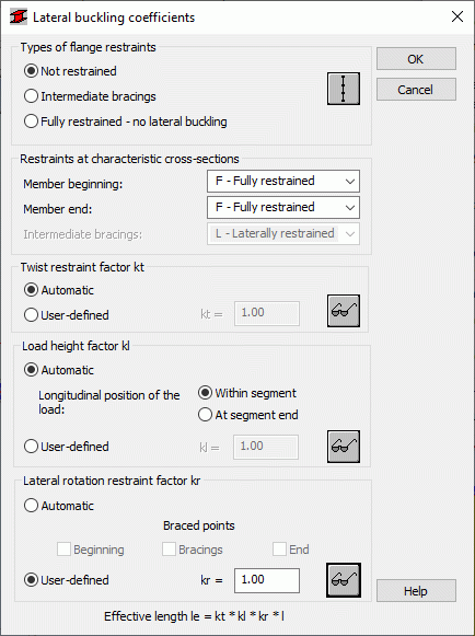

Esta opción permite definir las distancias entre las secciones transversales de las barras protegidas contra la torsión, es decir, la longitud de pandeo lateral de las vigas. Para acceder a esta opción, haga clic en Ala superior o Ala inferior en el campo Parámetros de pandeo lateral del cuadro de diálogo Definición de la barra - parámetros.
Se pueden definir los siguientes parámetros en este cuadro de diálogo:
Las listas de selección (para el inicio y el extremo de la barra y para los arriostramientos intermedios) de este campo permiten definir un tipo de empotrado en estos puntos característicos. En función de los valores seleccionados, Robot determina los valores de los coeficientes kr, kl y kt siguiendo las recomendaciones de las tablas 5.6.3.(1), 5.6.3.(2) y 5.6.3.(3) de la norma.
Durante los cálculos, Robot calcula automáticamente el valor del coeficiente kt en función de los tipos de empotrados definidos en los extremos de la barra y la información sobre la sección. También puede definir este coeficiente manualmente tras seleccionar la opción Usuario. Seleccione el icono ubicado junto a esta opción para abrir una ventana con la tabla 5.6.3.(1) de la norma.
Durante los cálculos, Robot calcula automáticamente el valor del coeficiente kl en función de los tipos de empotrados definidos en los extremos de la barra, la información sobre la altura de la carga (en el centro de flexión o en la pestaña superior) y la posición de la carga longitudinal. También puede definir este coeficiente manualmente tras seleccionar la opción Usuario. Seleccione el icono ubicado junto a esta opción para abrir una ventana con la tabla 5.6.3.(2) de la norma.
Durante los cálculos, Robot calcula automáticamente el valor del coeficiente kr en función de los tipos de empotrados definidos en los extremos de la barra y la información sobre la sección. También puede definir este coeficiente manualmente tras seleccionar la opción Usuario. Seleccione el icono ubicado junto a esta opción para abrir una ventana con la tabla 5.6.3.(3) de la norma.
