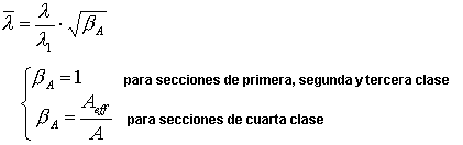

: esbeltez reducida, fórmula 5.5.1.2 (5.46) del Eurocódigo

l = l / i
Donde:
l = L * coeficiente de longitud de pandeo
L: longitud de la barra
tabla 5.5.1
