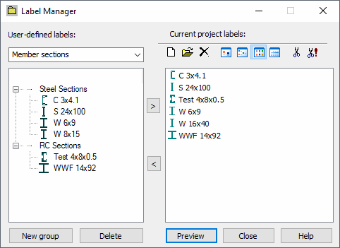

La Base de etiquetas almacena una biblioteca de etiquetas para elementos estructurales, como apoyos, relajaciones, secciones y parámetros normativos. En esta biblioteca, puede guardar una etiqueta definida por el usuario para poder utilizarla en otros proyectos de estructuras.
La Base de etiquetas realiza las siguientes acciones:
Recuerde que las etiquetas de barras según norma (es decir, tipos de barras de acero o aluminio, tipos de barras de madera, tipos de barras de hormigón) se adaptan a la norma de diseño actual para estructuras de acero, madera o hormigón armado (armadura teórica). Por lo tanto, los tipos de barras definidos atendiendo a una norma no deben utilizarse para otras normas, ya que algunos parámetros pueden perder parte de su definición. Todas las barras de un proyecto determinado se diseñan según la norma seleccionada.
En el caso de las armaduras de pletinas y láminas, se guarda para una norma específica de dimensionamiento del hormigón (armadura teórica). Por lo tanto, las etiquetas de los tipos de armadura de panel se pueden aplicar a diferentes proyectos.
El cuadro de diálogo consta de lo siguiente:
Las etiquetas se guardan en grupos definidos por el usuario. Las opciones para permitir la modificación de la estructura de árbol del grupo están disponibles en el menú contextual
Al seleccionar Vista previa, se abre el cuadro de diálogo que se utiliza para definir una etiqueta seleccionada de forma que su contenido se corresponda con la etiqueta. También se puede obtener una vista previa del contenido de una definición de etiqueta haciendo doble clic en un elemento de la lista.
Puede seleccionar varios objetos en el lado izquierdo del cuadro de diálogo, mediante Ctrl y Mayús.
Cuando se utiliza la lista de árbol:
Al hacer clic con el botón derecho del ratón cuando se coloca sobre la ventana izquierda del cuadro de diálogo, se muestra el menú contextual con las siguientes opciones:
Hay dos botones en la parte inferior del cuadro de diálogo: Nuevo grupo y Eliminar realizan la misma acción que la selección de las opciones correspondientes en el menú contextual.
