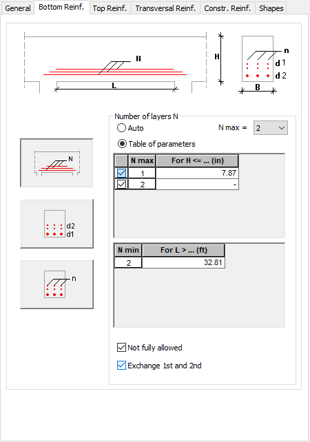

Una vez que se ha llamado al comando Disposición de armaduras y se ha seleccionado la ficha Armadura inferior, aparece en pantalla el cuadro de diálogo que se muestra a continuación:
En el caso de que la armadura aparezca en capas, las opciones ubicadas en el campo Número de capas N permiten definir los principios de selección de armaduras.
Al definir el número máximo de capas de armadura, el usuario puede definir los criterios de selección, como se indica a continuación:
Después de seleccionar la opción Tabla de parámetros, las tablas están disponibles en este cuadro de diálogo. Además, la opción Capas incompletas admisibles permite generar la última capa superior de la armadura inferior como incompleta.
Si se solapa la armadura por capas definida por el programa en el área de apoyo de los tramos adyacentes, con la opción Invertir las capas 1 y 2 activada, se produce un cambio automático de las capas de armadura para evitar la colisión.
Después de seleccionar la opción Tabla de parámetros, las tablas están disponibles en este cuadro de diálogo. Además, las opciones Diámetro n.° 1 y Diámetro n.° 2 requieren las armaduras de viga de los diámetros definidos. Los principios de la selección del diámetro de la barra en las capas son diferentes y no se pueden definir explícitamente. El criterio de selección del diámetro se basa en la utilización óptima de la sección de la viga y la propia armadura. Por lo tanto, el programa puede seleccionar solo uno de los diámetros indicados o ambos.
