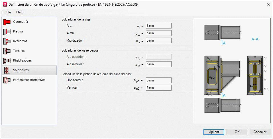

Utilice la ficha Soldaduras para definir el espesor de las soldaduras que unen la viga con la pletina frontal y el espesor de las soldaduras que unen los rigidizadores y la pletina que rigidizan el alma del pilar.
Esta ficha solo está disponible si se ha seleccionado Unión soldada en la ficha Geometría.
Espesor de las soldaduras de viga:
Espesor de las soldaduras de los refuerzos (superior e inferior)
Espesor de las soldaduras de la pletina de refuerzo del alma del pilar:
