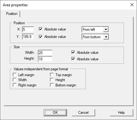

El cuadro de diálogo Propiedades de la zona o Propiedades de la tabla que se muestra a continuación permite determinar los parámetros de una zona o una tabla definidas. El cuadro de diálogo se puede abrir al seleccionar una zona o una tabla y realizar lo siguiente:
La ficha Posición contiene las mismas opciones que la ficha correspondiente del cuadro de diálogo Propiedades del texto. Además, puede determinar el tamaño de la vista e indicar los valores que serán independientes del formato de página (en la configuración por defecto, el módulo de impresión de Robot vuelve a calcular de forma proporcional todos los valores si se modifica el formato de página).
Hay disponible una opción de orientación adicional en el cuadro de diálogo para definir los parámetros de la tabla.
