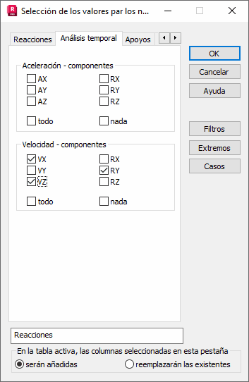

Seleccione la ficha Análisis temporal del cuadro de diálogo Columnas para la presentación de las cantidades nodales.
El análisis temporal, además del caso de carga principal, crea dos casos de carga auxiliares que contienen el envolvente superior (+) y el inferior (-). Al seleccionar el caso de carga principal, se muestran los resultados de los componentes del caso compuesto.
Seleccione los componentes de velocidad y aceleración de los desplazamientos para el caso de análisis temporal. (Tablas de nudos de estructura).
Si no se selecciona ningún caso compuesto de análisis temporal, en la tabla, se mostrarán los resultados de los casos auxiliares del envolvente superior (+) y el inferior (-).
Sin embargo, si se selecciona un único caso compuesto de análisis temporal, los resultados estarán disponibles para determinados componentes. La primera columna de la tabla presenta, de izquierda a derecha, Nudo, Caso, Componente y Tiempo (s).
