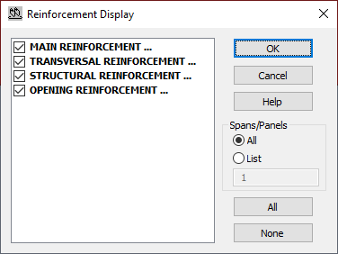

Seleccione Armadura > Mostrar para seleccionar los tipos de barras de armadura que se presentan en la ventana gráfica de los elementos calculados de una estructura de hormigón armado. Esta opción está disponible en el menú de los módulos utilizados para dimensionar elementos estructurales de hormigón armado (viga y pilares de hormigón armado y cimentaciones y vigas de gran canto).
El cuadro de diálogo anterior contiene cuatro tipos principales de armadura utilizados en las estructuras de hormigón armado. Todos están activados por defecto.
Cada una cubre diferentes tipos de barras de armadura (en el dibujo anterior, se muestran los tipos de barra de armadura para la armadura transversal en vigas de gran canto). Para abrir el grupo que contiene el tipo de armadura seleccionado, haga clic en el nombre del tipo de armadura en el cuadro de diálogo.
Se pueden presentar todos los tipos de armadura pertenecientes a la categoría de armadura seleccionada. Observe los siguientes símbolos y su significado.
 Las barras de armadura de este tipo no se mostrarán en la ventana gráfica.  |
 Las barras de armadura de este tipo se presentarán en la ventana gráfica.  |
Los siguientes símbolos pueden aparecer junto a los nombres de los tipos de armadura.
 No se presentará ninguno de los tipos de barra de armadura pertenecientes a la clase.  |
 Se presentarán todos los tipos de barra de armadura pertenecientes a la clase.  |
 Al menos uno de los tipos de barra de armadura pertenecientes a la clase no se ha seleccionado para su presentación.  |
