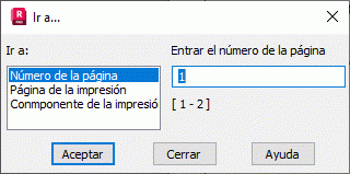

Abra una vista previa de impresión y haga clic en Ir a para ir a un elemento de componente seleccionado de la impresión.
En el panel izquierdo, seleccione uno de los siguientes componentes: Número de la página, Página de la impresión y Componente de la impresión. En el campo situado a la derecha, introduzca el número de página o elija el nombre del componente adecuado en la lista de componentes de impresión.
La diferencia entre la página y la página de la impresión está visible cuando se enumeran las páginas desde una página diferente a la primera. Por ejemplo, si la impresión está formada por 10 páginas y comienza en la página 15, para pasar a la página 20, realice una de las siguientes acciones:
